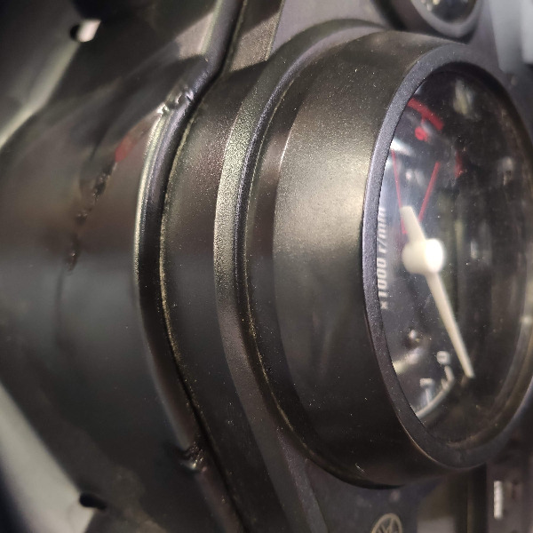

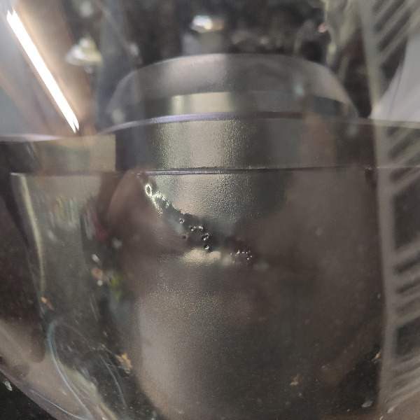

Bonjour à tous, je viens de m'apercevoir en regardant de plus près mon tableau de bord, que des traces de déformations apparaissaient au-dessus du compte tour. J'ai tout de suite pensé à un fil en court-circuit qui chauffe en dessous et fait fondre le plastique, mais il semblerait que cela soit du au changement de ma bulle.
En effet, les bulles à double courbure concentrerait les rayons du soleil, et dans certains cas il y aurait ce type de déformations.
Je découvre complètement cela, je n'en ai jamais entendu parler sur d'autres motos, mais il semble que cela soit connu sur TDM.
Que pouvez vous me dire à ce sujet ?

J'ai lancé une discussion sur le groupe Facebook et c'est là que certains m'ont indiqué avoir déjà eu le soucis avec certaines bulles adaptables.
Les conditions semblent être : Bulles hautes, claires et surtout sans protection noire à la base.

J’ai eu le soucis avec ma première 1200 XTZ, la bulle d’origine faisait loupe et faisait fondre le compteur, Yamaha l’avait pris sous garantie puis mon concessionnaire m’avait conseillé de monter une bulle adaptable et je n’ai plus eu de problème

Salut les amis, il y a 3 ans j'ai changé le panneau de tête fourche cause de fissure pendant 10 ans je n'avais jamais eu de problème causés par le soleil j'ai changé la bulle d'origine par une plus haute qui est fumé et ça m'a déformé le panneau de tête de fourche qui entoure compteur j'en conclus suivant la qualité des bulles qui doit faire loupe chauffe trop les matières plastiques
