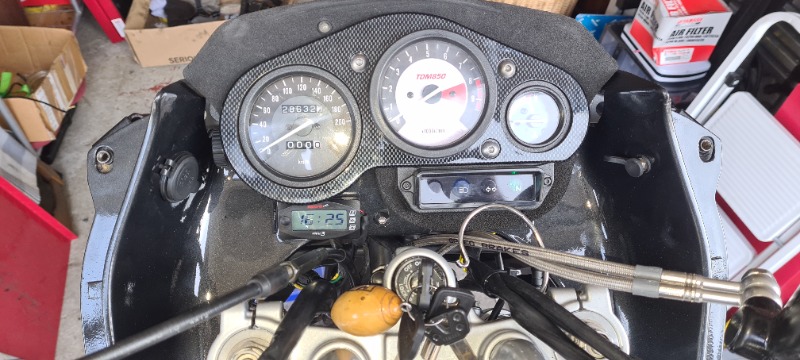

J'oubliais ... prise usb , prise pour les gants chauffants ...   en auvergne c'est utile , et le ptit + , l'heure et la température ext ...   le tout sur un fond de la teinte de la moto ....
le tableau de bord de 4tx se monte plug & play sur 3VD ?  ou tu as repris le branchement ?
il y a 1 an 2 semaines - il y a 1 an 2 semaines #116943 par jean15150
Réponse de jean15150 sur le sujet Restauration 850 tdm 3vd
C'est complétement plug & play , mais il faut un bloc compteur de 4tx première phase ....  j'ai juste remis l'entourage que
j'avais sur le 3vd .

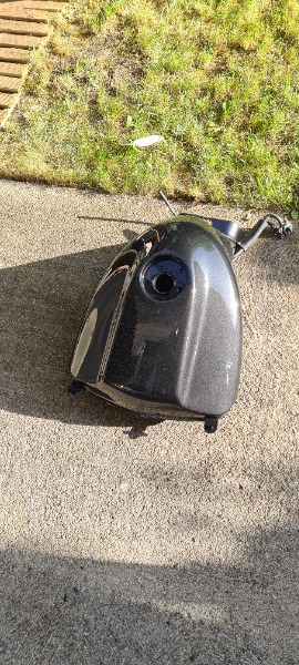

Juste pour le plaisir ..  un beau réservoir ...

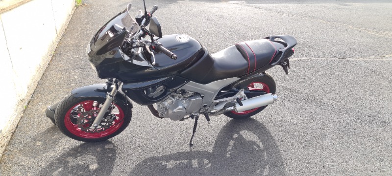

Bon ca y est ...   démarrage ok ....
Premier kilomètre ok ..
Mais bon ...  j'ai deux trois détails de peinture qui ne me plaisent pas ...
j'ai une fuite d'échappement au raccord 2en1 et silencieux
la fourche a resserrer ..
et plus chiant vibrations sur les freins av ...  je pense que je suis bon pour les disques ....
je pensais avoir fait une bonne opération ...  bref   sinon voici titine !!

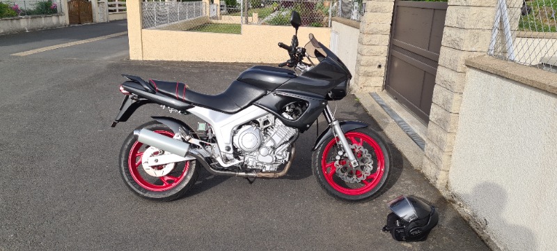

Et c'est bizarre , en photo les jantes font roses alors qu'elle sont rouges ....

Er je n'ai pas encore remis le sabot ......

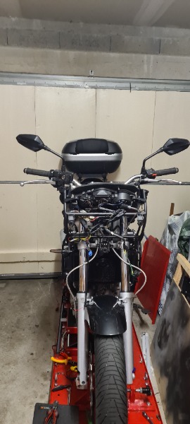

Bonsoir , reprise des ..  "travaux" après ..  3000  kms
 petite fuite d'huile haut moteur ...  joint cache culbu  et joint entrainement pompe à eau ..
Bref pas grand chose  ...

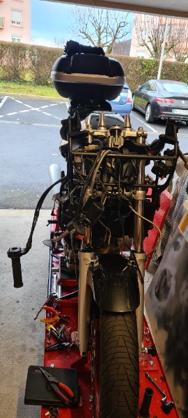

Mais je fais aussi le ménage avec l'électricité de l'avant de la moto  ,
les adaptations trop longues , le faisceau du compteur 4 tx , et j'en passe ..
Je change le guidon  ( plus bas et un peu + large )  les rétros pour voir derrière ...
impossible avec l'origine !!
