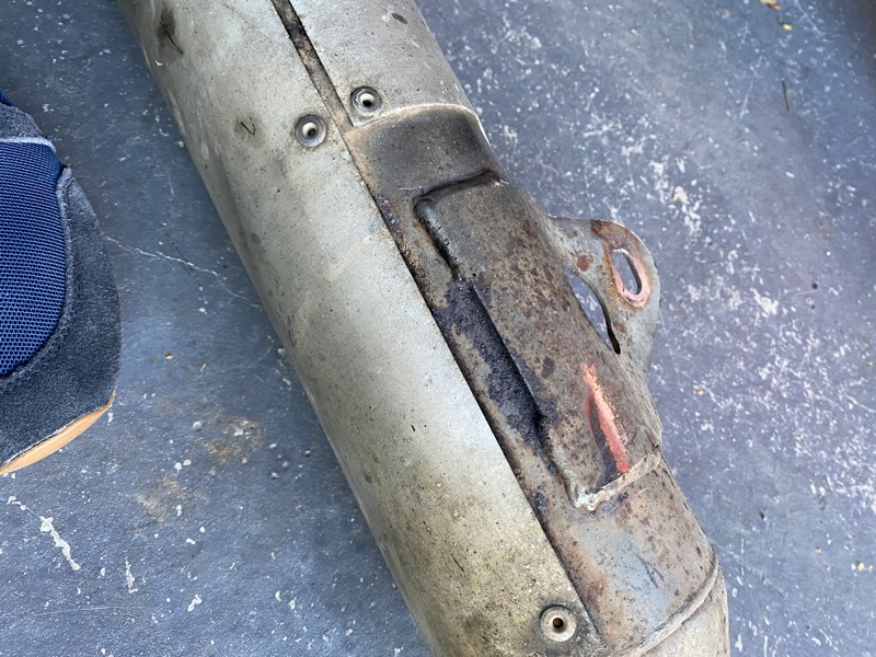

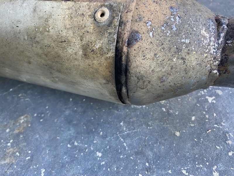

du coup une question en entraine une autre : j'ai acheté la moto avec des Marving qui sont pas en super bon état. Celui de gauche à une petite fuite (voir photo).
Question : quelqu'un a deja fait sauter les plaque rivetées sur les silencieux ? Y a quoi en dessous et est ce que c'est pas un peu galère à remettre (les rivets ont l'air de gros diamètre) ?
Merci d'avance

il n'y a rien, c'est juste une enveloppe alu autour d'un fut en acier

Ah donc si ça fuit en dessous c'est que l'inox est bouffé alors

ça ne doit pas etre de l'inox, mais de l'acier chromé
